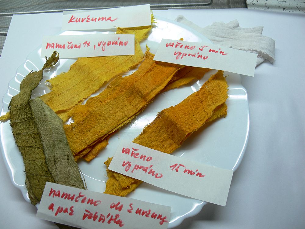

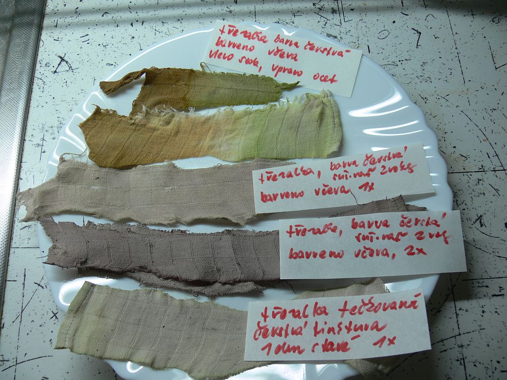

Příspěvekod Ivana » pon 25. led 2010 19:48:20
Zkoušela jsem barvičky z některých rostlin, většinou bez moření. Toto je například kurkuma a třezalka.
