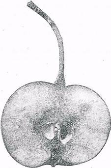

Plody visí v celých chomáčích a nabývají velikosti a tvaru obrazem znázorněného vážíce 55—60 g.
Tatarova hruška v průřezu.
Kalich, z uštů nepravidelně postavených a šedých složený, bývá polozavřený a vězí v nehluboké, široké, pěkně drobně žebernaté jamce; také přes plod táhnou se nepatrná žebérka, též i mělké rýhy, jak asi u sliv bývá.
Dlouhá, dřevnatá, lehce zakřivená stopka bývá zelená a rzivě tečkovaná, přechází kroužkovitě zcela náhle v plod, často bývá i hrbolkem na stranu přimáčknuta, také i v širokou, mělkou jamku vtlačena.
Místem jemňounce rezem zdrsnělá, jinak hladká slupka málo se leskne a jest zelenavě, na způsob vosku do zlatová žlutá, strana sluncem ožehlá jest rudě, jako kroužkovitě neb mramorované začervenalá; červeň ta se pak tečkovitě rozptyluje; sem tam, na některých plodech více, na jiných méně, jest roztroušena jemná, drobounká rez, která bývá kol kalicha pěkně kruhovitě a čárkovitě seskupena. Zelenavě rzivé hrubší tečky roztroušeny jsou dosti hustě po celém plodu a bývají na sluneční straně rudě ovroubeny. Do zlatová žlutá, velmi jemná dužnina jest máslovitá, hojně šťavnatá a vyniká čistě sladkou, libě kořenitou, velmi dobrou chutí.
Jemnou zrninou obklopený jaderník má osu plnou a často jen čtyři pouzdra, ve kterýchž se pouze nevyvinutá jádra nalézají.
Uzrává první dny září, často i poslední dny srpna. Jakmile dozraje, musí se otrhati, jinak z ní zanechají vosy jen pouhé slupky.
Jest k jídlu výborná a v cukru zavařena pravou pochoutkou.
