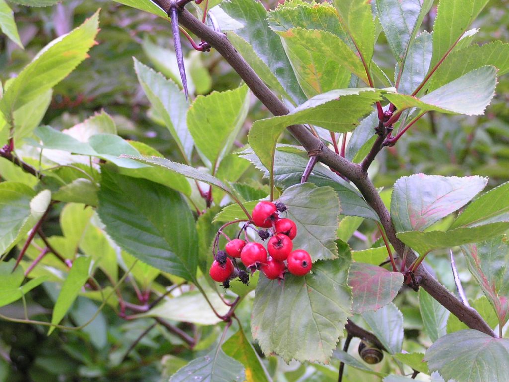

Crataegus pinnatifida, než mi ho něco okousalo.

Hezkej. Jak má velké a dobré plody?
Ty pupeny jsem ochutnávala jen u našich volně rostoucích hlohů.

Něco přes tři centimetry dlouhé, a příjemně nakyslé. Prý. Já je nejedl, páč mě někdo předeběh.

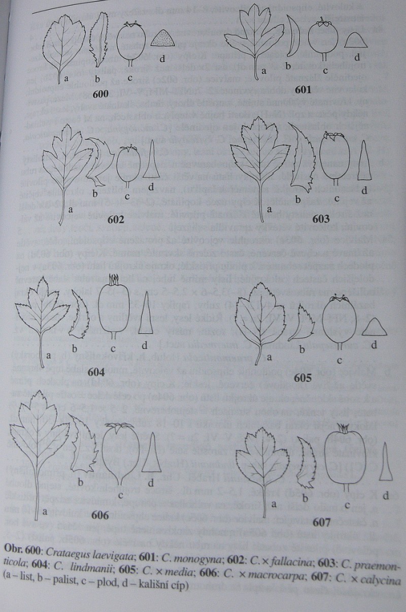

Naše domácí volně rostoucí hlohy (citace podle Klíče ke květeně České republiky:
Příčinou obtížného určování hlohů je časté křížení, na němž se účastní všechny čtyři naše základní druhy hlohů, převážně Crataegus laevigata hloh obecný, C. monogyna hloh jednosemenný a C. preamonticola hloh křivokališný , v menší míře C. lindmani hloh Lindmanův. Kříženci jsou plodní a zpravidla hojnější než základní druhy. Morfologicky a zčásti i geograficky lze vymezit čtyři základní hybridy (C. x fallacina, C. x media, C. x macrocarpa a C. x calycina), které nejsou jen morfologicky přechodné, ale mohou mít různé znakové kombinace svých rodičů. Následkem zpětného křížení (pozn. IP tj. s rodiči) i křížení mezi hybridy navzájem dochází k tvorbě hybridních rojů a ke komplikovaným kombinacím znaků zúčastněných partnerů. Určování těchto mnohonásobných kříženců je obtížné až nemožné.
Crataegus x macrocarpa hloh velkoplodý vznikl křížením hlohu obecného C. laevigata a hlohu křivokališného C. praemonticola. Malvice 10-16 x 8-12 mm.

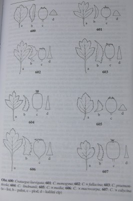

Jestli vás to neodradilo a bude zájem, dám sem i klíč na určování těch základních volně rostoucích hlohů.

Neodradilo, sem s klíčem.

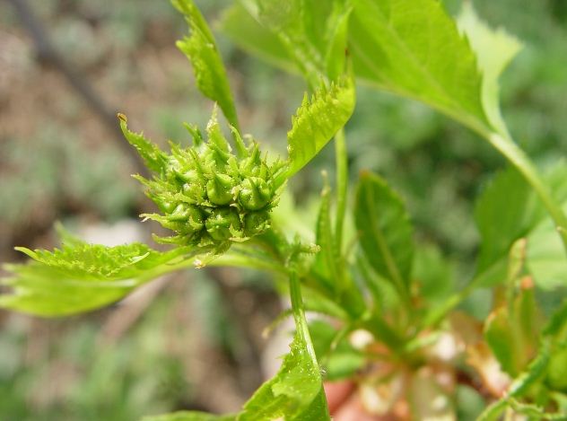

Taky jeden hloh.
