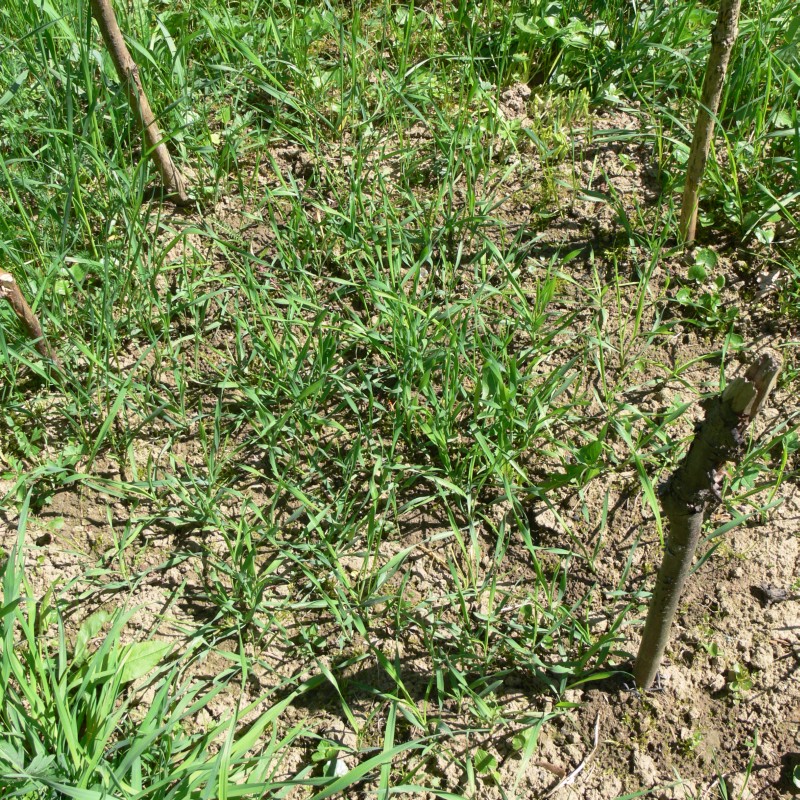

Nejednalo se ve Sklénářovicích spíš o pozdně červnový výsev? Ten totiž lze přepásat, přesíkat - udělá cca 20-30 výšky porostu, zatímco podzimní je (měl by být) tak 5-10 cm vysoký. Druhý možný důvod je brzké a husté setí. Těžko soudit bez fotky, resp. vidění porostu. Zaplísnění pod sněhem by měl běžný porost ustát bez výrazné ztráty.
Foto po odkvetení porostu.
Zkusím sem vložit fotku porostu z podzimního výsevu, jak vypadá nyní.
