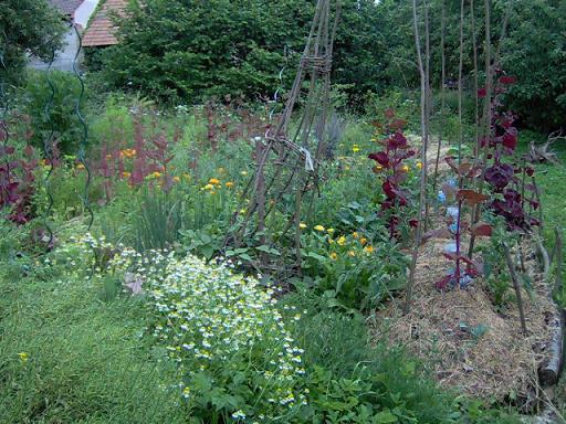

Vlevo na fotce je záhon druhým rokem v provozu, tak už je dost slehlý. To modré jsou uříznuté pet-lahve, které jsem tam původně dala jako zásobníky vody, jenže pak jsem stejně byla líná tu vodu doplňovat, tak jsem ty petky zase vyndala a teď už dělám vyvýšené záhony bez nich. Sice mi všichni tvrdí, jak vysoké a vyvýšené záhony děsně vysychají a musejí se furt zalívat, ale mně přijde, že když jsou při založení dostatečně promočené a pak pořádně zamulčované, vodu si udrží a roste to na nich i bez zalévání.
Klacky z nich ale nutně trčet nemusí, to jen já nejsem zrovna úpravná povaha.

Sklenko, a jak to máš starý? Potřebovala bych založit záhon s vytrvalými rostlinami, zkoušelas něco podobného nebo to máš jen na jednoletou zeleninu?

Ten na fotce je dvouletý. Třetím rokem už je tam normální zemina hojně promísená s kompostem, jenom trochu do kopce, dá se do toho sít mrkev nebo cokoli jiného. Já na tom zatím pěstuju jenom jednoletky - začala jsem s tím poměrně nedávno, asi před čtyřmi lety - to byl ten první se zlomenými zády. Ohromně se mi to ale zalíbilo a teď už mám hrobečky skoro po celé zahradě a pořád vyrábím další.
Trvalky by v tom určitě šly taky, ale možná bych je tam nedávala prvním rokem, kdy tam je přebytek živin a odspodu to dost hřeje (nějaké teplomilné dusíkožravé by na tom sice asi rostly, ale řekla bych, že špatně prokoření, moc rychle narostou a pak budou v zimě náchylné k vymrznutí) - dala bych tam dýně, cukety, melouny nebo tak něco, aby odčerpaly trochu dusíku a prokořenily to. Druhým rokem ten záhon už tak nehicuje, pak už bych se s nějakými živinomilnými trvalkami nebála.
