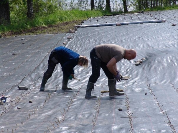

Příspěvekod košíkář » ned 20. úno 2011 12:32:45
Pro ty co neradi plejí :) - zakládání prutníku na fólii:
