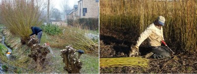

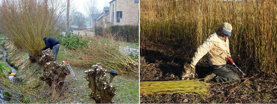

Můžu se zeptat, proč konkrétně jsou pro košíkářství nevhodné pruty vrb, které rostou u vody? Já jen, že tradičně se vrby pro tento účel odjakživa u vody pěstovaly (včetně těch na naší zahradě, které stojí prakticky v bažině a proutí se z nich pro pletení evidentně využívalo, ještě teď likvidujeme na půdě suché otepi). Jde o to, že naši předkové byli na kvalitu prutů méně nároční, nebo se teď už využívají jiné druhy vrb?

Pro domácké účely se používala planá vrba od vody, protože se většinou pletlo z čerstvě nařezaných prutů, které se nelámou ani při větším obsahu dužiny. Nevadilo ani, že se pruty větví a rostou díky přebytku vody dlouhé. Pro profesionální výrobu je potřeba jednak velké množství délky od 140. do 180. cm a hlavně s co největším obsahem dřeva, proutí s větším množstvím dužiny je vhodné po usušení max. na šény (pro výrobu je potřeba i neloupané proutí dokonale předsušit). Proutí pěstované na poli je prostě kvalitnější pro výrobu, proto se také v literatuře uvádí, že větším nebezpečím pro prutníky než divoká zvěř byli vždy divocí košíkáři :) Je ale fakt, že některá odrůda potřebuje víc vody. Ještě se nám ale nikdy nepodařilo vykoupit proutí od drobných dodavatelů, kteří stříhají podél vody, ze kterého by se po usušení a nebo oloupání dalo bez problémů dělat.
2/ pokud se několik let vrba neostříhá, přeroste a stane se z ní strom (keř), ze kterého pak už většinou nejde nařezat ani na pomlázky (viz. prutníky bývalého košíkářského družstva u Obříství ...). Dá se částečně obnovit úplným ostříháním, ale už se nedá udržovat (postřiky) a výnosy jsou minimální. Na pár košíků pro doma to stačí, ale uživit se tím asi už nedá.

Ještě pro názornost přikládám fotky vrby při sklizni z babky u potoka (dobré jen na zátop) a na poli (vhodné pro košíkářskou výrobu). Je z toho taky vidět poměr požadavků na plochu pozemku v poměru k výnosům.

Díky za vyčerpávající informace, taky jsem netušila, že se proutí pěstuje takhle. Takže na poli se vrba seřezává u země a vždycky vyrazí zase jen jeden prut, nebo jich po pár letech už je víc?

Z každého řezu vyrazí prutů víc, největší výnos je v třetím roce, pak pomalu klesá, výdělečná životnost prutníku je kolem dvaceti let, od třetího roku je ziskový.
