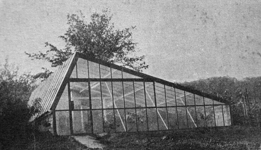

Osobní zkušenost sice nemám, ale ve sklenících Ing. Dobeše v Drysicích jsem byl několikrát. Proto mne trochu nadzvedlo, když má na tuhle myšlenku někdo "patent". Přikládám dnes již historické foto, mám totiž informaci že po smrti pana Dobeše snad skleníky zrušili. Měl dva o půdorysu 8 x 12 m a vzpomínám na jeho velké, bohatě plodící stromy citrusů.
Skleník byl ještě poměrně hluboko zapuštěný do země, ve hřebeni měl snad 5 m výšku (ale to už si přesně nepamatuji). Na zimu Ing. Dobeš doporučoval zakrýt povlovně se svažující část balíky slámy k omezení tepelných ztrát.
Skleník Ing. Dobeše v Drysicích, historické foto z publikace Pěstujeme Citrusy, vydané v r. 1985 brněnskými citrusáři
