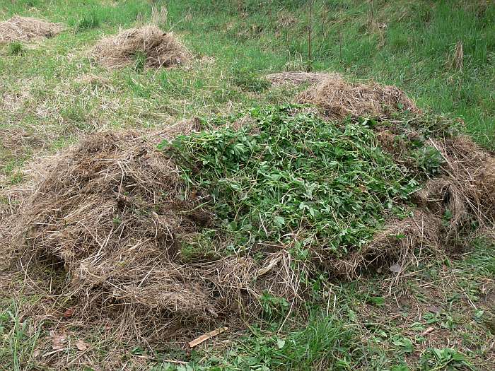

Příspěvekod Ivana » ned 02. kvě 2010 11:33:43
Tohle je záhon z. Dole jsou klacky, na tom tráva střídavě s drny. Přihodila jsem navrch i bršlici. Nějakou dobu to nechám, pak na to dám asi kartony a něco zeminy. Uvidíme jak to bude fungovat.
